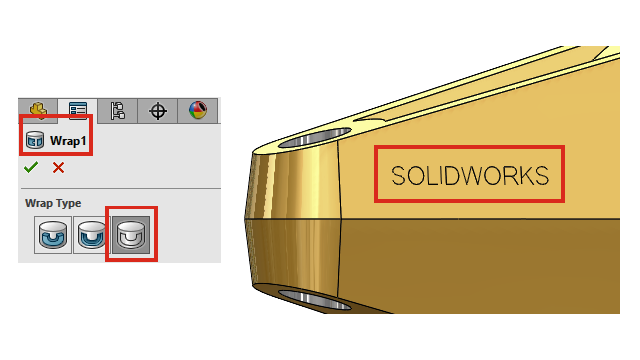

곡면 포장 피처의 한 줄 글꼴
곡면 포장 PropertyManager에서 곡면 포장 유형으로 스크라이브 를 선택하면 한 줄 글꼴을 사용하는 스케치에서 곡면 포장 피처를 작성할 수 있습니다. 이전에는 곡면 포장 피처가 한 줄 글꼴을 지원하지 않았습니다.
한 줄 글꼴은 스틱 글꼴이라고도 합니다. 이 기능은 파트에 스틱 글꼴을 각인하려는 사용자에게 특히 유용합니다.
텍스트 또는 문자가 제대로 표시되지 않는 경우 정품이 아닌 단일선 글꼴을 사용하고 있을 수 있습니다. 글꼴을 확인하려면 스케치 문자를 분리하고 텍스트 요소를 검토합니다.
