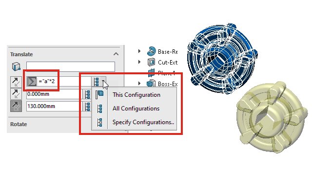

바디 이동/복사 명령을 사용할 때 평행이동 및 회전 값을 수식으로 제어할 수 있습니다. 이러한 수식을 설계 변수 테이블에 추가하고 여기에서 제어할 수 있습니다. 그래픽 영역에서 치수를 더블 클릭하고 수정 대화 상자를 사용하여 지정할 수 있습니다.
회전 아래에서는 오일러의 각도 회전을 선택하고 Yaw(좌우), Pitch(상하), Roll(꼬임) 값을 지정할 수 있습니다. 이 방법을 수행하면 이러한 값을 지정하는 순서에 관계없이 결과 회전이 동일합니다.
모델에 설정이 있는 경우에는 각도 치수의 오일러법을 선택할 때 평행이동 및 회전에 대해 치수를 적용할 설정을 지정할 수 있습니다.
