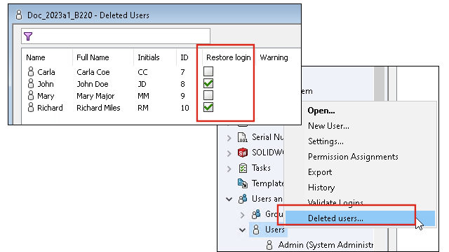

삭제된 사용자 관리
관리 도구를 사용하여 삭제된 사용자를 복원하고 사용자 로그인을 거절할 수 있습니다.
사용자 관리 가능 관리 권한이 있어야 합니다.
삭제된 사용자를 복원하려면 사용자 및 그룹 관리를 확장하고 사용자를 오른쪽 클릭한 다음 삭제된 사용자를 선택합니다. 삭제된 사용자 대화 상자의 로그인 복원 열에서 사용자를 선택합니다.
사용자 로그인을 거절하려면 사용자 및 그룹 관리를 확장하고 사용자를 오른쪽 클릭한 다음 열기를 선택합니다. 사용자 대화 상자의 로그인 거절 열에서 사용자를 선택합니다.
