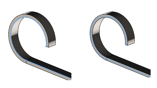

판금 파트를 베이스 플랜지나 로프트 굽힘으로 작성할 때(굽힘 제조 방법 사용) 스케치 양쪽에 동일한 양의 재료를 추가하는 대칭 두께를 지정할 수 있습니다.
대칭 두께를 사용하면 스케치에서 판금 파트를 작성하여 상향 및 하향 굽힘에 대해 동일한 굽힘 반경을 얻을 수 있습니다. 위 이미지의 왼쪽 예제에서는 대칭이 선택 취소되었고 오른쪽 예제에서는 선택되었습니다.
베이스 플랜지 또는 로프트 굽힘 PropertyManager의 판금 파라미터 아래에서 대칭을 선택합니다.
