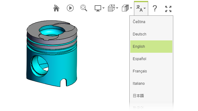

Korzystanie ze zlokalizowanych wersji eDrawings Web HTML
(Dostępne w eDrawings Professional.) Podczas zapisywania pliku jako eDrawings Web HTML należy otworzyć plik .html. Można wybrać język, w którym interfejs użytkownika będzie wyświetlany. Sam plik zachowuje swój język ojczysty.
Jest to przydatne w przypadku udostępniania pliku użytkownikowi, który mówi innym językiem.
Używanie zlokalizowanej wersji eDrawings Web HTML:
  1. W eDrawings kliknąć Plik > Zapisz jako.
  2. W oknie dialogowym, w opcji Zapisz jako typ, wybrać eDrawings Web HTML Files (*.html).
  3. Kliknij dwukrotnie zapisany plik.
  4. W eDrawings Web HTML kliknąć Języki i wybrać język.
