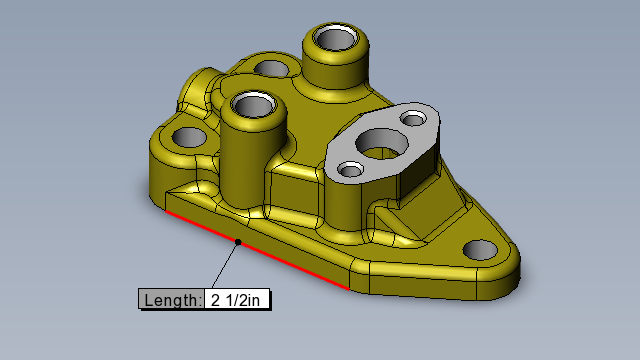

Korzystanie z pomiarów ułamkowych
Jeśli używa się systemu jednostek angielskich do mierzenia modeli eDrawings, można wyświetlać pomiary jako ułamki za pomocą narzędzia Pomiar.
Korzystanie z pomiarów ułamkowych:
  1. Kliknąć opcję Pomiar .
  2. W okienku Pomiar w obszarze Jednostki:
    1. W opcji Długość wybrać Cale lub Stopy i cale.
    2. Wybrać opcję Wyświetl w ułamkach.
    3. W polu Mianownik wprowadzić maksymalną liczbę cyfr mianownika ułamka.
    4. Opcjonalnie: Wybrać opcję Zaokrąglij do najbliższego ułamka, aby zaokrąglić do następnego najwyższego ułamka, jeśli pomiar nie zawiera wartości ułamkowej dla mianownika.
