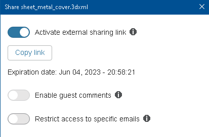

  2. Na caixa de diálogo, execute uma dessas ações:
    • Clique em Fechar para sair da caixa de diálogo. O arquivo foi carregado com êxito no 3DDrive, mas ainda não foi compartilhado.
    • Ative a opção Ativar link de compartilhamento externo para continuar compartilhando o arquivo.
  3. Ao ativar o compartilhamento externo, especifique estas opções na caixa de diálogo:
    • Copiar link. Copia o link para a área de transferência para que você compartilhe com outras pessoas.
    • Ativar os comentários do convidado. Permite que outras pessoas marquem ou façam comentários sobre o projeto no 3DDrive.
    • Restringir o acesso a usuários específicos. Restringe o acesso apenas àqueles que você especificar por e-mail no campo abaixo Inserir um e-mail.
    • Adicionar uma mensagem. Permite adicionar uma mensagem incluída na notificação por e-mail enviada a todos os e-mails listados.
    • Mostrar em 3DDrive. Abre o 3DDrive no Painel de tarefas.
  4. Clique em Compartilhar.
