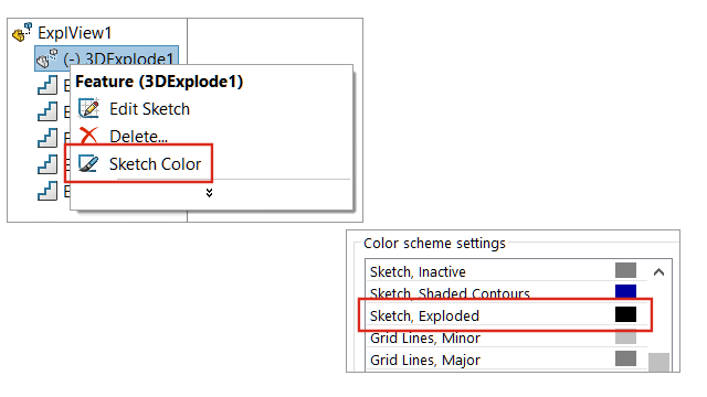

Especificar uma cor para a linha de explosão
Você pode usar uma opção do sistema para especificar uma cor de explosão. Você pode alterar a cor das linhas de explosão em uma vista explodida.
Para especificar uma cor para a linha de explosão:
  1. Clique em Opções > Opções do sistema > Cores.
  2. Em Configuração de esquemas de cores, selecione Esboço, Explodido.
Para alterar a cor do esboço em uma vista explodida:
  1. Abra um modelo que contenha uma vista explodida.
  2. Na guia do ConfigurationManager, clique em para expandir Vista explodida .
  3. Clique com o botão direito em 3DExplode e clique em Cor do esboço .
  4. No PropertyManager Cor de esboço/curva, selecione uma cor.
