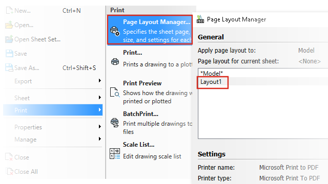

Gerenciador de layout de página (2023 SP1)
Você pode usar o Gerenciador de layout de página para salvar as configurações de impressão em um arquivo de desenho.
Em versões anteriores, o Gerenciador de configuração de impressão salvava as configurações de impressão no arquivo .CFG. Ao compartilhar o arquivo de desenho com os usuários, era necessário compartilhar o arquivo .CFG para manter as configurações de impressão.
Em Opções do sistema > Imprimir > Opções gerais , selecione Usar o Gerenciador de layout de página .
O DraftSight lê e permite imprimir as configurações de impressão de um arquivo de desenho criado em outro software, por exemplo AutoCAD®.
