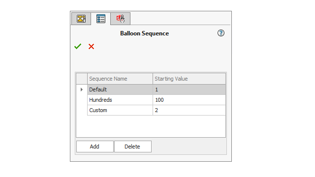

Sequência de balão
Você pode usar a ferramenta Sequência de balão para definir a sequência de numeração de balões em desenhos com várias folhas.
No suplemento SOLIDWORKS Inspection, clique em Sequência de balão (barra de ferramentas do SOLIDWORKS Inspection) e especifique as opções no PropertyManager.
