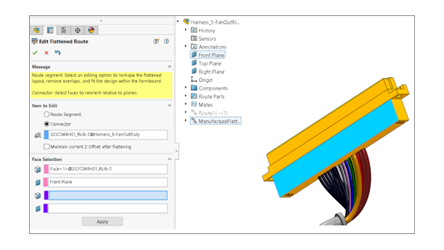

Reorientar conectores em rotas planificadas Você pode reorientar os conectores para que fiquem paralelos a um plano selecionado. No PropertyManager Editar rota planificada, selecione um plano em Faces e planos. Isso não afeta o processo Manter orientação 3D. Tópico paiRota Melhorias do Routing Library Manager Emendas complexas Exibir a seção transversal de um segmento de chicote Melhorias de rota planificada
