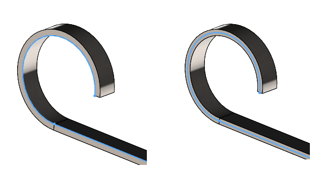

Espessura simétrica
Quando você cria uma peça de chapa metálica como um flange-base ou dobra com loft (com o Método de fabricação Dobrado), pode especificar uma espessura simétrica que adiciona uma quantidade igual de material a ambos os lados do esboço.
A espessura simétrica ajuda a criar peças de chapa metálica a partir de esboços para ajudar a obter raios de dobra iguais para dobras direcionadas para cima e para baixo. Na imagem acima, a opção Simétrico é desmarcada para o exemplo à esquerda e selecionada para o exemplo à direita.
No PropertyManager Flange-base ou Dobras com loft, em Parâmetros de chapa metálica, selecione Simétrico.
