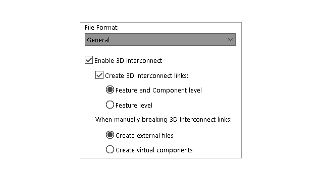

Для удобства использования улучшены параметры системы для импорта сторонних файлов CAD со ссылками с помощью 3D Interconnect.
Чтобы получить доступ к параметрам импорта в системе, выполните следующие действия.
  1. Нажмите Инструменты > Параметры > Параметры системы > Импорт.
  2. Выберите Включить 3D Interconnect. При выборе этого пункта можно задать дополнительные параметры.
    • Создать ссылки 3D Interconnect. Импортирует элемент 3D Interconnect и ссылки компонентов. (Сторонние файлы состоят из нескольких компонентов (для сборок), и каждый компонент содержит элементы.)
    • Уровень элемента и компонента или Уровень элемента. После импорта отображает ссылки компонентов и элементов с обозначением стрелки на каждом компоненте и элементе в дереве конструирования FeatureManager.
    При импорте ссылки компонентов и элементов содержат стрелку на каждом компоненте и элементе в дереве конструирования FeatureManager.
    После импорта файла со ссылками можно вручную разорвать связь, нажав правой кнопкой мыши и выбрав Разорвать связь в дереве конструирования FeatureManager. Выходные данные ссылки зависят от следующих параметров.
    • Создать внешние файлы. Разрывает связи компонента 3D Interconnect и создает результирующую деталь или сборку как внешний файл.
    • Создать виртуальные компоненты. Создает результирующую деталь или сборку в качестве внутреннего файла (виртуального компонента).
