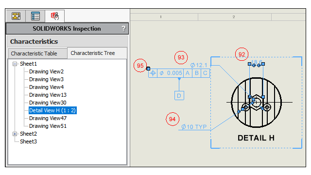

В SOLIDWORKS Inspection Manager есть раздел Характеристики с вкладками для Таблицы характеристик и Дерева характеристик. При выборе элемента в таблице характеристик или дереве характеристик соответствующий объект выделяется в графической области.
Таблица характеристик представляет собой существующую функцию, которая содержит перечень характеристик, в котором перечислены все объекты с позициями. Можно выбрать несколько позиций из одного вида и изменить их порядок в таблице характеристик. При перетаскивании позиции в таблице с целью изменения ее порядка скорость прокрутки и удобство использования повышаются. В столбце Вид в таблице перечислены виды, к которым относится каждая характеристика.
Дерево характеристик содержит информацию для каждого листа и вида чертежа. В нем отображаются только листы и виды с позициями. В дереве характеристик можно изменить порядок следующих элементов.
  • Позиции (путем перетаскивания видов).
  • Виды, принадлежащие одному листу.
  • Листы. Лист и его виды переупорядочиваются и перенумеруются в соответствии с новым положением в дереве характеристик.
