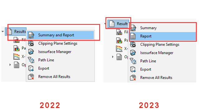

Доступ к элементам Сводка и Отчет в PlasticsManager можно получить по отдельности. Кроме того, реализованы некоторые усовершенствования параметров Сводка и Отчет.
  • Чтобы получить доступ к параметру Сводка, выполните следующие действия.
    В PlasticsManager правой кнопкой мыши нажмите Результаты и выберите Сводка.
  • Чтобы получить доступ к параметру Отчет, выполните следующие действия.
    В PlasticsManager правой кнопкой мыши нажмите Результаты и выберите Отчет.

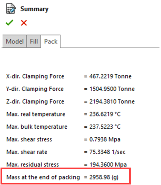

Ниже представлены усовершенствования элемента Сводка.
  • Быстрый доступ к ключевым результатам.
  • Улучшенная систематизация содержимого в трех разделах вкладки Модель:
    Характеристики исследования
    Содержит список следующих элементов: имя исследования, процесс инжекции, количество узлов инжекции, процедура анализа сетки и последовательность моделирования.
    Настройки узла инжекции
    Содержит список следующих элементов для каждого узла инжекции: полимерный материал и температура плавления, а также температура литейной формы, перехода и выброса для материала.
    Физические атрибуты
    Содержит информацию об объеме, массе и общих размерах модели.
  • Добавление массы пластмассовой детали в конце упаковки на вкладке Сжатие.

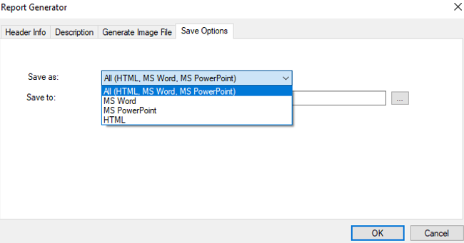

  • Обновленные шаблоны отчетов Microsoft Word. Классические и Сокращенный шаблоны отчетов предыдущих версий заменены единым шаблоном, который отличается более современным дизайном.
  • Для сохранения отчета доступны дополнительные форматы. Помимо Microsoft Word можно сохранить отчет в формате Microsoft PowerPoint или HTML. Параметр по умолчанию Все (HTML, MS Word, MS PowerPoint) сохраняет отчет во всех трех форматах.
