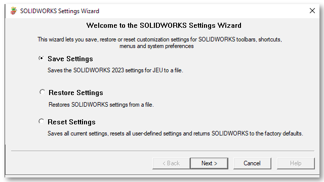

Восстановление настроек по умолчанию Стало проще восстановить заводские настройки по умолчанию в меню SOLIDWORKS®. Мастер настроек SOLIDWORKS Мастер настроек копирования переименован в "Мастер настроек SOLIDWORKS", который имеет улучшенный и упрощенный пользовательский интерфейс с тремя параметрами: Сохранить настройки Сохраняет настройки SOLIDWORKS в файл. Вы выбираете расположение файла настроек и настройки, которые требуется сохранить. Восстановить настройки Восстанавливает настройки SOLIDWORKS из файла. Сброс настроек Сбрасывает все пользовательские настройки и возвращает SOLIDWORKS к заводским настройкам по умолчанию. Можно сохранить все пользовательские настройки в файле перед сбросом SOLIDWORKS до заводских настроек по умолчанию. Диалоговое окно Настройка Кнопка отображается в нижней части каждой вкладки диалогового окна Настройка, чтобы можно было настроить параметры для сброса. Вкладка Настройка удалена. Параметры на вкладке Настройка реорганизованы следующим образом: Настройка ярлыка: Просмотреть все Удалено, так как использовалось редко. Рекомендуется не увеличивать масштаб меню и нажать , чтобы развернуть список Восстановить значения по умолчанию Перемещено на вкладку Меню > Сбросить контекстные меню. Настройка меню Просмотреть все Удалено из-за незначительного различия между этой командой и командой Восстановить значения по умолчанию для данной настройки. Восстановить значения по умолчанию Перемещено на вкладку Меню > Сбросить меню SOLIDWORKS. Пользовательские настройки и обновления При обновлении SOLIDWORKS программа сохраняет все пользовательские настройки, а также отображает все новые вкладки, меню, панели инструментов и т. д., которые были добавлены. Ранее предупреждающие диалоговые окна предлагали выбрать параметры, которые могли привести к потере настроек. На уровень вышеИнтерфейс пользователя Усовершенствования комментариев Применение допустимых имен файлов Отображение имени компонента
