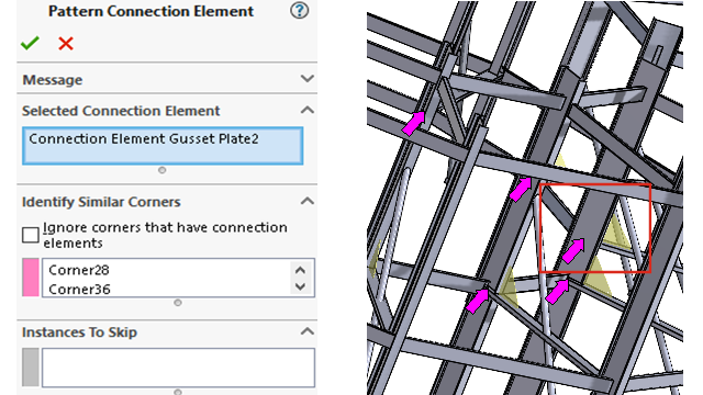

Окно PropertyManager "Создать массив элемента подключения"
В окне PropertyManager Создать массив элемента подключения расположенный в углу элемент соединения можно вставить в похожие углы.
Чтобы открыть это окно PropertyManager, нажмите Вставка > Структурная система > Создать массив подключения.
Нажмите на элемент подключения в графической области. Похожие углы выделены стрелками, и в углах отображается предварительный просмотр элементов подключения.
Выбранный элемент подключения Отображает имя выбранного элемента подключения.
Определить похожие углы Содержит список похожих углов, в которые можно вставить элемент подключения.
Чтобы исключить элемент соединения, нажмите правой кнопкой мыши на угол и выберите Пропустить экземпляр.
Игнорировать углы с элементами подключения Исключает углы с элементами подключения.
Пропустить экземпляры Содержит список углов, исключенных с помощью параметра Пропустить экземпляр.
