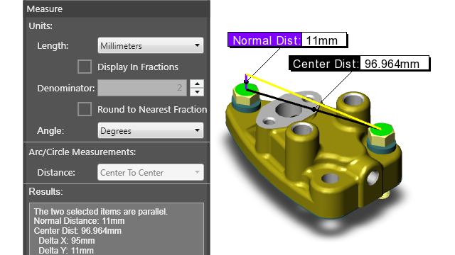

İki paralel objeyi ölçtüğünüzde, grafik alanında normal uzaklık görüntülenir. Önceden, uzaklık yalnızca Ölçüm bölmesinde görüntüleniyordu.
Normal uzaklık, paralel objelere dik olan bir çizginin uzaklığıdır. Uzaklığın grafik alanında görüntülenmesiyle, ölçümü Ölçüm bölmesine bakmak yerine doğrudan modelde görebilirsiniz. Yukarıdaki resimde, sarı çizgi, mor olan normal uzaklık çizgisini oluşturmak için iki paralel obje ötelendiğinde objenin yansımasıdır.
