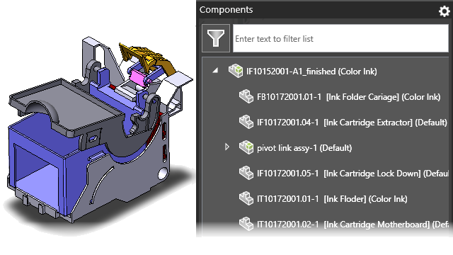

Bileşen özelliklerini eDrawings Bileşenler bölmesinin montaj ağacında görüntüleyebilirsiniz.
Bileşen özellikleri yalnızca bir .EASM dosyasını SOLIDWORKS üzerinden Dosya özelliklerini montajdaki her bir bileşen için kaydet seçili olacak şekilde yayımladıysanız kullanılabilir.
Bileşenler bölmesinde Seçenekler öğesine tıklayın ve Özelliği göster'i seçin. Böylece Bileşenler bölmesini açtığınızda belirtilen özellik görüntülenir. Ayrıca büyük bir montaj ağacındaki bileşenleri bulmak için metin üzerinde de filtreleme yapabilirsiniz.
