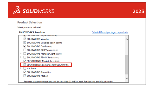

3DEXPERIENCE Exchange eklentisi, kurulumunuzla birlikte varsayılan olarak kurulur.
3DEXPERIENCE Exchange eklentisi, SOLIDWORKS kullanıcılarının SOLIDWORKS Connected veya Design with SOLIDWORKS uygulaması gibi bir 3DEXPERIENCE kaynağından gelen bir içerik paketiyle güvenli şekilde çalışmasını sağlar. SOLIDWORKS kullanıcıları paketi sorunsuz şekilde açabilir, dosyaları değiştirebilir ve 3DEXPERIENCE içerik paketini 3DEXPERIENCE kaynağına iade edebilirler.
Eklentiyi etkinleştirmek için SOLIDWORKS'te öğesine tıklayın ve Diğer Eklentiler altında 3DEXPERIENCE Exchange öğesini seçin. 3DEXPERIENCE Exchange
, Görev Panosu'nda görünür.
Bkz. SOLIDWORKS Yardım: .
