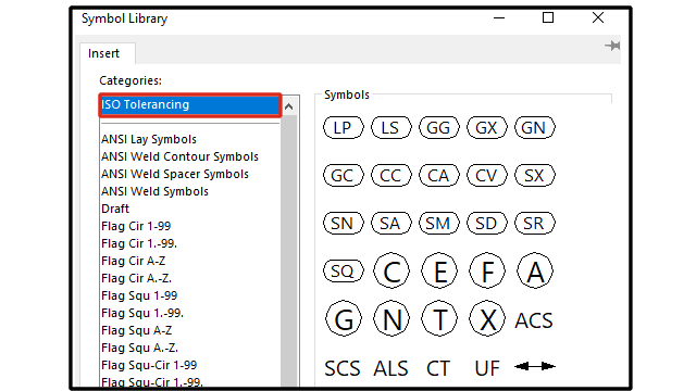

ISO Toleransı Değiştiren Semboller
DimXpert'teki ölçümlendirme ve toleranslara ISO 14405-1:2016 standartlarına dayalı semboller uygulayabilirsiniz.
DimXpert PropertyManager'ındaki Tolerans Değiştirici bölümünden, sembolleri ve diğer metinleri ve bunların toleranslarını doğrudan ISO ölçümlendirmelerine ekleyebilirsiniz.
