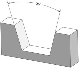

Kamalar MBD, kama unsurlarını destekler. Kama, karşı vektörlere sahip iki paralel olmayan düzleme sahiptir. Bir kama oluşturmak için: Boyut Ölçümlendirmesi öğesine (MBD Dimension araç çubuğu) tıklayın. İlk düzlemi seçin. Unsur Seçici alanında, Genişlik/Kama Unsuru Oluştur öğesine tıklayın. İkinci düzlemi seçin. Unsur Seçici'de öğesine tıklayın. Ölçümlendirmeyi yerleştirmek için tıklayın. Ana başlıkSOLIDWORKS MBD 3B PDF Dosyalarında Detaylandırmalar ve Ölçümlendirmeler Ölçümlendirme Uzatma Çizgileri Bileşik Unsurları Düzenleme ISO Toleransı Değiştiren Semboller
