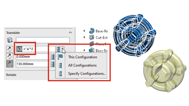

Gövdeyi Taşı/Kopyala Komutu için Ölçümlendirme Desteği
Gövdeyi Taşı/Kopyala komutunu kullandığınızda Sürükle ve Döndür işlemlerini denklemlerle kontrol edebilirsiniz. Bu denklemleri bir tasarım tablosuna ekleyebilir ve buradan kontrol edebilirsiniz. Grafik alanındaki ölçümlendirmelere çift tıklayabilir ve Değiştir iletişim kutusunu kullanarak bunları değiştirebilirsiniz.
Döndür'ün altında Euler açısal rotasyon metodu öğesini seçip Savrulma (yandan yana), Açı (yukarı-aşağı) ve Yuvarlanma (burkulma) değerlerini belirleyebilirsiniz. Bu yöntem, bu değerleri belirttiğiniz sıraya bakılmaksızın aynı döndürme sonucunu verir.
Modellerde konfigürasyonlar varsa Euler açısal ölçümlendirme metodu öğesini seçtiğinizde Sürükle ve Döndür için ölçümlendirmelerin uygulanacağı konfigürasyonları belirleyebilirsiniz.
