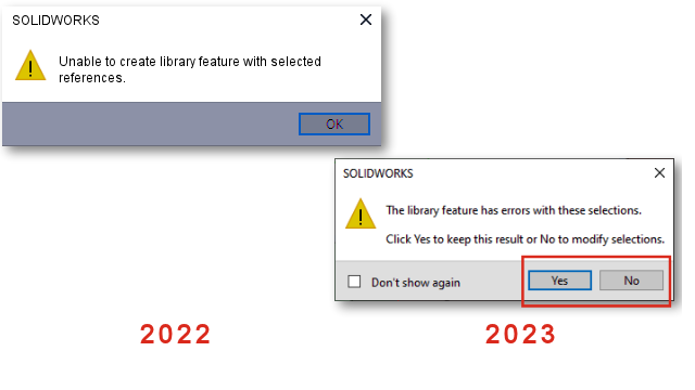

Bir modele bir kütüphane unsuru eklediğinizde ve hata mesajları aldığınızda, hataları görüntülemek ve manuel olarak onarmak için sonuçları tutabilirsiniz.
Sonuçları tutmak için uyarı mesajında Evet öğesine tıklayın. FeatureManager® tasarım ağacında, kütüphane unsurunu manuel olarak onarabilir veya kaldırmak için Geri Al öğesine tıklayabilirsiniz. Uyarı mesajında Hayır öğesine tıklarsanız Kütüphane Unsuru PropertyManager'ında seçimleri değiştirebilir veya öğesine tıklayarak kitaplık unsuru olmadan FeatureManager tasarım ağacını geri yükleyebilirsiniz.
Önceden, uyarı mesajı, hatalar oluşturan kütüphane unsurları eklemenizi engelliyordu.
