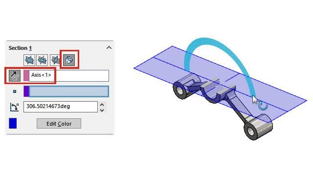

Eksen İçinden Kesit Görünümü
Bir eksen boyunca, tepe noktası gibi ikincil bir noktaya sınırlandırmadan kesit görünümü tanımlayabilirsiniz. Önceden, ikincil bir seçim zorunluydu. Eksen etrafında düzlem öğesine tıkladığınızda, oluşturulan düzlemde kesit görünümü yönünü tersine çevirmek için Kesit Yönünü Ters Çevir seçeneğine tıklayabilirsiniz.
