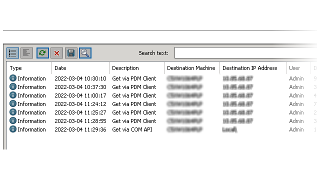

Günlük kaydını etkinleştirmek için Yönetim aracında bir kasaya sağ tıklayın ve Özellikler öğesini seçin. Dosya Kasası Özellikleri iletişim kutusunda İşlemleri günlüğe kaydetme altında Al öğesini seçin. Bu, tüm arşiv sunucularında kasa için Al işleminin günlüğe kaydedilmesini sağlar.

Dosya alma günlüğünü görüntülemek için Yönetim aracında bir kasaya sağ tıklayın ve Alma Günlüğünü Göster öğesini seçin. Günlük Dosyası iletişim kutusu, arşiv sunucusundan istemci makinenin, Web2 sunucusunun veya Web API sunucusunun yerel görünümüne indirilen her bir dosyanın günlük bilgilerini kasada görüntüler.
