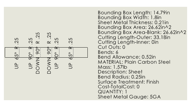

Sac levha parçalarının kalınlığını tanımlamak için ölçer tabloları kullanırsanız ölçer numarası Kesim Listesi Özellikleri iletişim kutusunda görünür. İlgili teknik resimde, ölçer değeri detaylandırmalar ve kesme listeleri için kullanılabilir.
Kesim Listesi Özellikleri iletişim kutusunda, Sac Levha Ölçeri için Değerlendirilmiş Değer Ölçer Numarası GA'dır. Örneğin, bir sac levha parçasında 3 numara Ölçer kullanırsanız Değerlendirilmiş Değer 3 GA'dır.
Teknik resimlerde, bir detaylandırmayı Sac Levha Ölçeri özelliğine bağlayabilir ve özelliği bir kesme listesine ekleyebilirsiniz.
Detaylandırmaları ölçer değerlerine bağlamak için:
  1. Sac levha parçasının teknik resminde Not gibi bir detaylandırmaya tıklayın.
  2. PropertyManager'da, Özelliğe Bağlantı Kur öğesini seçin.
  3. Özelliğe Bağlantı Kur iletişim kutusunda, Özellik adı'nda, Sac Levha Ölçeri öğesini seçin.
Kesim listelerine ölçer değeri özelliklerini eklemek için:
  1. Bir yassı çoğaltma görünümüne sağ tıklayın ve Detaylandırmalar > Kesim Listesi Özellikleri öğesini seçin.
  2. Kesme listesi özelliklerini yerleştirmek için çalışma sayfasına tıklayın.
