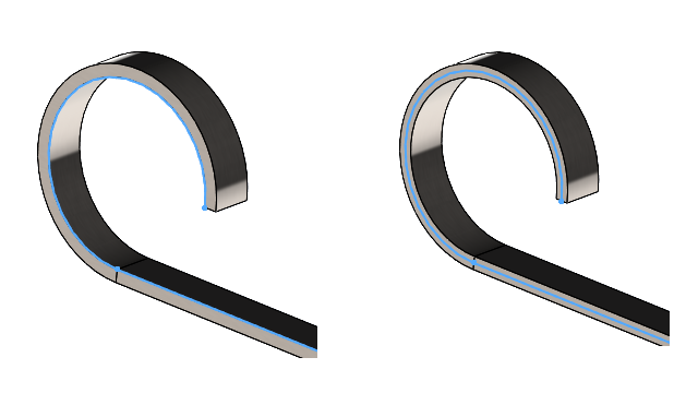

Bir taban flanşı veya loft ile bükme olarak bir sac levha parça oluşturduğunuzda (Bükülü Üretim Yöntemi ile), çizimin her iki tarafına eşit miktarda malzeme ekleyen bir simetrik kalınlık belirleyebilirsiniz.
Simetrik kalınlık, yukarı ve aşağı bükümler için eşit büküm yarıçapları elde etmeye yardımcı olmak üzere çizimlerden sac levha parçaları oluşturmanıza yardımcı olur. Yukarıdaki görüntüde, soldaki örnek için Simetrik öğesinin işareti kaldırılmış, sağdaki örnek için ise bu öğe işaretlenmiştir.
Taban Flanşı veya Loft ile Bükme PropertyManager'ında, Sac Levha Parametreleri altında Simetrik öğesini seçin.
