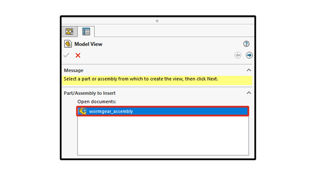

Birincil ekran seçeneklerinin altındaki seçime göre:
  • Model Görünümü ve Standart 3'lü Görünüm PropertyManager'ları, Belgeleri aç alanını günceller.
  • Görünüm Paleti güncellenir. Görünüm Paleti, parça veya montaj simgesini ve dosya adını görüntüler.
