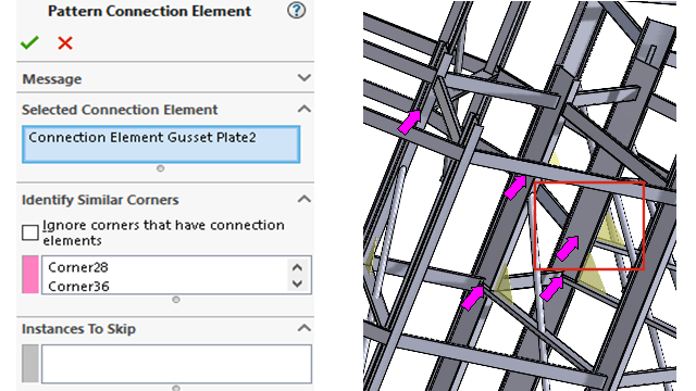

Bağlantı Elemanını Çoğalt PropertyManager'ı
Bağlantı Elemanını Çoğalt PropertyManager'ında, bir köşede bulunan bir bağlantı elemanını benzer köşelere ekleyebilirsiniz.
Bu PropertyManager'a erişmek için Ekle > Yapı Sistemi > Çoğaltma Bağlantısı öğesine tıklayın.
Grafik alanındaki bağlantı elemanını seçin. Benzer köşeler oklarla vurgulanır ve bağlantı elemanlarının önizlemeleri köşelerde görünür.
Seçili Bağlantı Elemanı Seçili bağlantı elemanının adını görüntüler.
Benzer Köşeleri Belirle Bağlantı elemanını ekleyebileceğiniz benzer köşeleri listeler.
Bir bağlantı elemanını hariç tutmak için bir köşeye sağ tıklayıp Örneği Atla'yı seçebilirsiniz.
Bağlantı elemanları olan köşeleri yoksay Bağlantı elemanları olan köşeleri hariç tutar.
Atlanacak Örnekler Örneği Atla seçeneğini kullanarak hariç tuttuğunuz köşeleri listeler.
