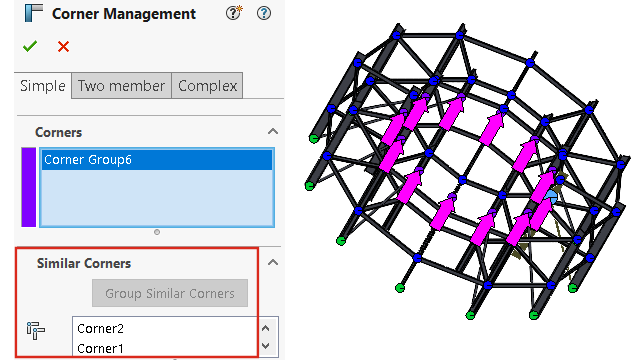

Yapı Sisteminde Benzer Köşeler için Köşe Uygulaması Benzer köşeleri gruplamak, gruba bir köşe uygulaması uygulamak ve grupları gerektiği gibi düzenlemek için Benzer Köşeleri Grupla seçeneğini kullanabilirsiniz. Bu, birden çok köşesi olan büyük yapılı sistem dosyaları için kullanışlıdır. Yapı sistemi dosyasını açın. FeatureManager® tasarım ağacında, Köşe Yönetimi öğesine ve Unsuru Düzenle öğesine tıklayın. Köşe Yönetimi PropertyManager'ında, Köşeler'in altında bir köşe seçin. Benzer Köşeleri Grupla öğesine tıklayın. Benzer köşeler birlikte gruplanır, PropertyManager'da Köşeler'in altında Köşe Grubu xx olarak görünür ve grafik alanında oklarla vurgulanır. Gruba köşe uygulaması uygulayın. FeatureManager tasarım ağacı Köşe Grubu XX ile benzer köşeleri gruplandırır. Köşe Yönetimi PropertyManager'ında, benzer köşelerden oluşan bir grubu düzenleyebilir ve gruptan bir köşeyi kaldırabilirsiniz. Gerekirse bu köşeyi benzer köşelerden oluşan gruba geri ekleyebilirsiniz. Gruptaki bir köşeye sağ tıklayın ve aşağıdakilerden birini seçin: Köşe grubundan kaldır Seçili köşeyi benzer köşelerden oluşan gruptan kaldırır Kaldırılan köşeye sağ tıklayın ve Yeniden köşe grubuna dahil et öğesini seçin. Seçime Yakınlaştır Seçilen köşeyi yakınlaştırır Seçimleri Temizle Köşelerin gruplandırılmasını kaldırır Köşelerin grubunu çözmek için gruba sağ tıklayıp Köşe grubunu dağıt'ı da seçebilirsiniz. Menüyü Özelleştir Bağlam menüsünü seçmenizi sağlar Basit, iki elemanlı ve karmaşık köşeler için benzer köşe uygulaması gerçekleştirebilirsiniz. Ana başlıkYapı Sistemi ve Kaynaklı Montajlar Bağlantı Elemanını Çoğalt PropertyManager'ı Konfigürasyona Özel Kaynak Öğesi Boyutu Yapı Sistemi ve Kaynaklı Montajlar Performans İyileştirmesi (2023 SP4)
