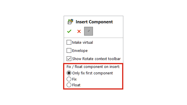

插入零部件 (2023 SP2)时,固定和浮动选项
插入零部件 PropertyManager 中,您可以指定零部件的位置为只固定第一个零部件固定浮动
您可在插入第一个零部件时选择浮动。之前,默认行为会将第一个零部件定位为固定。您可以使用只固定第一个零部件 来仅将模型中的第一个零部件定位为固定。
要指定零部件位置:
  1. 生成新的装配体。
  2. 单击插入 > 零部件 > 现有零件/装配体
  3. 选择零件。
  4. 在 PropertyManager 中,单击保持可见 以保持 PropertyManager 打开。
  5. 在插入时固定/浮动零部件下,选择只固定第一个零部件
  6. 插入两次零部件。
    第一个零部件具有固定位置。第二个零部件具有浮动位置。
