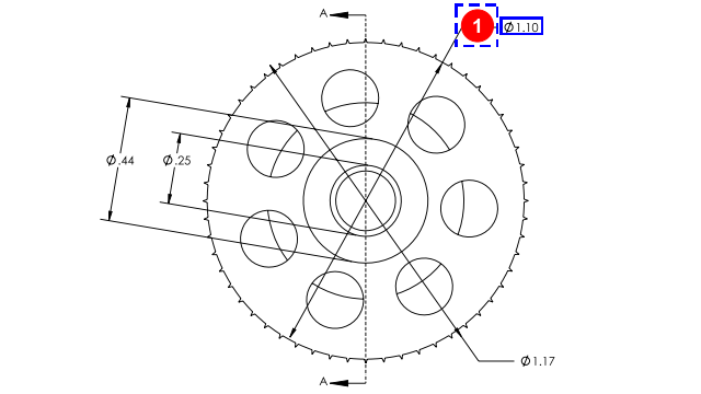

手动创建 PDF 文件的零件序号 手动提取工具取代光学字符识别 (OCR) 编辑器工具。它经过简化,可更快地手动提取要创建零件序号的注解。 要手动创建 PDF 文件的零件序号: 在 SOLIDWORKS Inspection Standalone 中,单击新建 。 在项目模板对话框中,选择一个模板,然后单击 。 在打开 CAD/PDF 文件对话框中,选择 PDF 文件并单击打开。 单击手动提取 (“文档”功能区),并选择要创建零件序号的注解类型: 尺寸 形位公差 注释 表面粗糙度 焊接 其他。包括温度、扭矩和电阻等注解。 在 PDF 文件中,框选您在上一步中选择的类型的注解。 在属性/首选项 PropertyManager 中的常规、检查、零件序号和自定义下,输入标注中剩余数据的值。 父主题SOLIDWORKS Inspection Standalone PDF 文件的自动零件序号 用户界面重新设计
