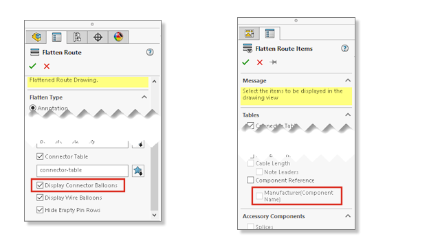

展平线路改进 展平线路设计的改进可提供更高质量的展平线路工程图。 改进涉及以下项目: 自动零件序号选项适用于连接器和电线的零件序号 当您修改连接器表时,您可以将此更改应用到所有现有的连接器表 显示/隐藏展平线路项目命令可在电气工具栏中使用 在展平线路项目 PropertyManager 中,您可选择制造商(零部件名称),以分割为展平线路工程图中的零部件显示的文本 父主题线路设计 Routing Library Manager 增强功能 复杂的接头 显示线束段的横截面 重新定向展平线路中的连接器
