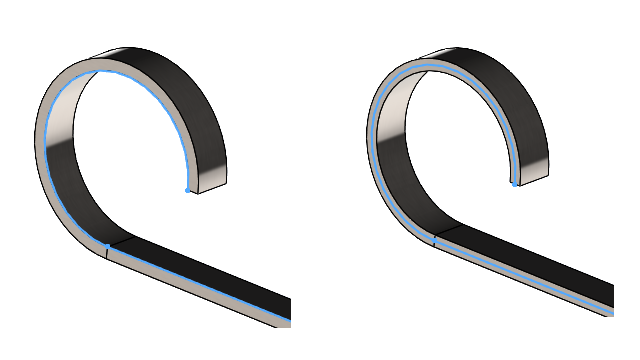

对称厚度 当您以基体法兰或放样的折弯(使用折弯制造方法)创建钣金零件时,您可以指定对称厚度,以将相等数量的材料添加到草图的两侧。 对称厚度可帮助您从草图创建钣金零件,以帮助实现上下折弯的折弯半径相等。在上图中,左侧的示例清除了对称,右侧的示例则选中。 在基体法兰或放样折弯 PropertyManager 中的钣金参数下,选择对称。 父主题钣金 切割清单属性中的规格值 传感器 传感器 PropertyManager
