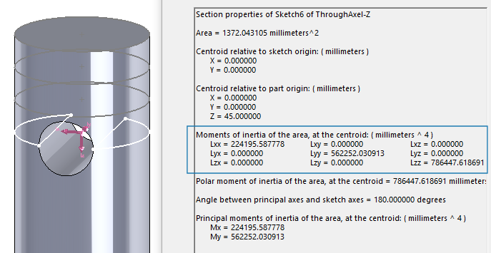

截面属性 您可以计算平行平面中多个面和草图的截面属性。 您不必关闭截面属性对话框即可评估不同的实体。 消除选择,然后选择实体,接着单击重算。 当您计算一个以上实体时,第一个所选面为计算截面属性定义基准面。 父主题质量属性和截面属性 显示质量属性 “质量属性”对话框 “质量/截面属性选项”对话框 覆盖质量属性对话框 为多个实体显示截面属性 欲为多个实体显示截面属性: 任选以下任何位于平行平面中的项目: 一个或多个平的模型面 剖面上的面 工程图中剖面视图的剖面 草图(在 FeatureManager 设计树中单击草图,或用右键单击特征,然后选择编辑草图)。 单击截面属性 (“工具”工具栏),或单击工具 > 评估 > 截面属性。 结果显示在截面属性对话框中。 检查圆柱轴的情况,圆柱形切口贯穿所有圆柱形切口,形成一个开放横截面。惯性力矩计算为有限质量元素的积分及其与旋转轴的距离。截面平面无厚度,因此无质量。但是,计算可以作为有限面积元素的积分。 对于 Z 轴中具有旋转对称性的系统,整个磁盘截面的 Lxx 等于 Lyy 。Lzz 最高,因为距离旋转轴的面积明显更多。 通过圆柱形切除的分割截面显示的 LYY 高于 Lxx(如预期),因为剩余区域距离绕 Y 轴旋转的轴最远。此差异确认计算考虑了切除值。 旋转中心保持在截面的中心(两个轮廓外),表明惯性计算中包括两个区域。 开放几何体没有区域,因此不能提供惯性属性。
