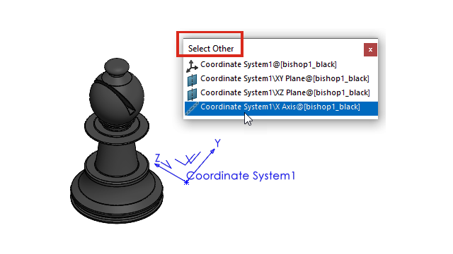

参考平面 选择坐标系轴以创建与该轴垂直的新平面。使用模型中的顶点或点来定位平面。
选择其他 选择坐标系轴、平面和原点。
