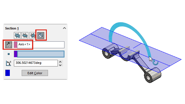

您可以定义通过轴的截面视图,而不将其约束到次要点,如顶点。以前,必须进行次要选择。当您单击绕轴的平面 时,您可以单击反转截面方向 ,以在所创建的平面上反转截面视图。
