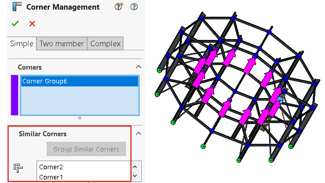

在结构系统中对类似边角进行边角处理 您可以使用将类似边角分组对类似边角进行分组,对组应用边角处理,并根据需要编辑组。 这对于具有多个边角的大型结构系统文件非常有用。 打开结构系统文件。 在 FeatureManager® 设计树中,单击边角管理并选择编辑特征。 在边角管理 PropertyManager 中的边角下,选择一个边角。 单击将类似边角分组。 类似的边角分组在一起,在 PropertyManager 的边角下显示为边角组 xx,并在图形区域中以箭头突出显示。 对组应用边角处理。 FeatureManager 设计树将类似边角分组为边角组 XX。在边角管理 PropertyManager 中,您可以编辑一组类似的边角,并从组中移除边角。如果需要,您可以将此边角添加回类似边角组。 右键单击组的一个边角,然后选择以下选项之一: 从边角组中移除 从类似边角组中移除所选边角 右键单击已移除的边角,然后选择重新包括到边角组。 缩放到所选范围 放大所选边角 消除选择 取消边角分组 要取消边角分组,您也可以右键单击该组,然后选择解析边角组。 自定义菜单 让您可选择上下文菜单 您可以对简单、两个构件和复杂的边角使用类似边角处理。 父主题结构系统和焊件 阵列连接元素 PropertyManager 焊件构建的配置特定大小 结构系统和焊件性能改进 (2023 SP4)
