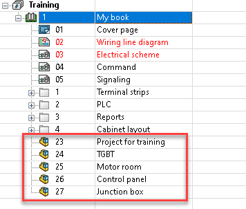

自动生成 SOLIDWORKS 文件 您在插入材料时使用的文件由 SOLIDWORKS Electrical 自动生成。 要生成新文件,请在 SOLIDWORKS Electrical 工具栏中执行以下操作之一: 在菜单中,单击工具 > SOLIDWORKS Electrical > 流程 > SOLIDWORKS 装配体 。 右键单击工程,然后选择流程 > SOLIDWORKS 装配体 。 要使用现有装配体,请单击选择现有文件,然后在您的工作台中选择所需文件。此文件是快捷方式文件。 文件将自动添加到电气工程页面中。 双击文件以在图形区域中打开文件(或者右键单击文件或单击打开)。 父主题SOLIDWORKS Electrical 3D
