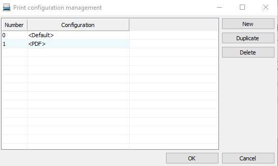

打印配置管理
要访问打印配置管理对话框,请单击:打印管理 > 打印配置 > ...
如果您有多种不同的图纸打印配置,请从列表中选择一个配置文件,然后选择要使用此配置打印的图纸。根据需要对其他配置文件重复此操作。单击打印多种配置,然后验证要用于打印的配置。
使用对话框右侧的新建复制删除来创建、复制或删除配置文件。
