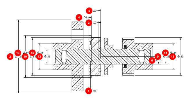

PDF 文件的自动零件序号 自动提取工具会自动将零件序号应用到 PDF 文件中的特性,从而减少零件序号 PDF 文件所需的时间和工作量。 自动提取使用机器学习技术来找到注解的位置和类型,然后将零件序号附加到其中。您也可以使用此工具自动将零件序号应用到 CAD 文件。自动提取工具取代智能提取工具。 在 PDF 文件中,在文档功能区上单击自动提取 。自动提取不支持注释或焊接符号。 您也可以使用手动提取 工具(文档功能区)手动提取特性。 内容 自动创建 PDF 文件的零件序号 自动提取 PropertyManager 您可以使用自动提取 PropertyManager将零件序号自动应用到 CAD 模型、工程图和 PDF 文件中的特征。 父主题SOLIDWORKS Inspection Standalone 手动创建 PDF 文件的零件序号 用户界面重新设计
