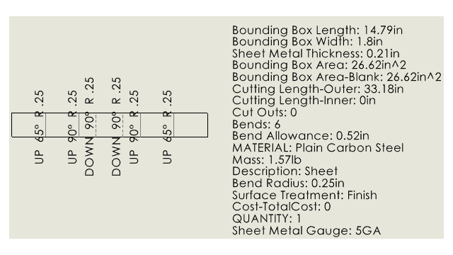

切割清单属性对话框中,钣金规格评估值规格编号 GA。例如,如果在钣金零件中使用 3 规格,则评估值3 GA
在工程图中,您可以将注解链接到钣金规格属性,并将属性包括在切割清单中。
要将注解链接到规格值:
  1. 在钣金零件的工程图中,单击注解,如注释
  2. 在 PropertyManager 中,单击链接到属性
  3. 链接到属性对话框中,在属性名称中选择钣金规格
要在切割清单中包括规格值属性:
  1. 右键单击平板型式视图,然后选择注解 > 切割清单属性
  2. 在图纸中单击以放置切割清单属性。
