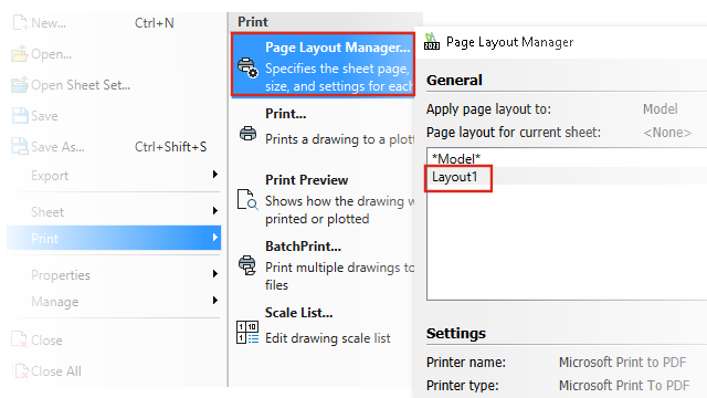

版面配置管理員 (2023 SP1) 您可以使用版面配置管理員將列印設定儲存在工程圖檔案中。 在先前版本中,列印組態管理員已將列印設定儲存在 .CFG 檔案中。當您與使用者共用工程圖檔案時,必須共用 .CFG 檔案才能保留列印設定。 在系統選項 > 列印 > 一般選項下,選擇使用版面配置管理員。 DraftSight 會讀取並讓您列印在其他軟體中產生之工程圖檔案的列印設定,例如 AutoCAD®。 上層主題DraftSight
