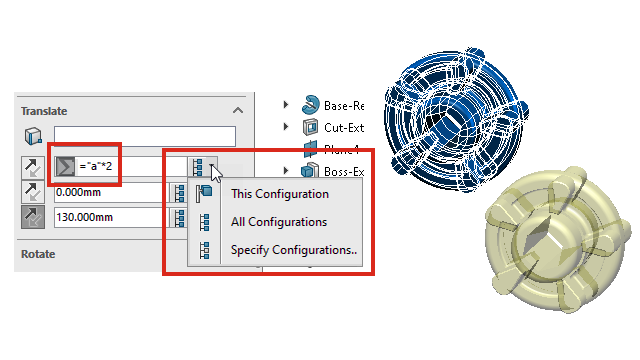

移動/複製本體指令的尺寸支援 當您使用移動/複製本體指令時,能以數學關係式控制平移和旋轉值。您可將這些數學關係式新增到設計表並加以控制。您可連按兩下圖形區域中的尺寸,然後使用修改對話方塊進行指定。 在旋轉下,您可選擇歐拉角度旋轉,並指定偏角 (邊到邊)、斜度 (上下) 和滾轉 (旋轉) 的值。無論指定這些值的順序為何,此方法都可提供相同的旋轉結果。 如果模型有模型組態,您可指定模型組態,以在選擇角度尺寸的歐拉法時套用平移和旋轉的尺寸。 上層主題零件和特徵
