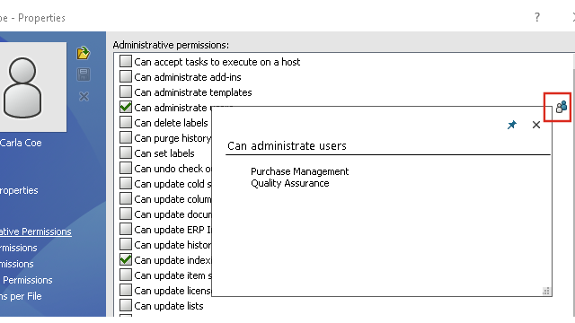

在「管理」工具的使用者屬性頁面中,您可以將游標移至權限的群組圖示,以檢視授予使用者權限的群組。
此時會出現列出這些群組的快顯對話方塊。
