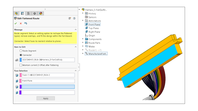

在展平路線中重新定位連接器
您可重新定位連接器,使其與所選基準面平行。
在編輯展平路線 PropertyManager 中,選取面與基準面中的平面。這不會影響維持 3D 方位程序。
