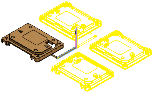

顯示預覽 |
將完整的模穴或澆道區域的線架構幾何顯示在圖面中。 在繼續模擬之前,請確認完整的配置正確無誤。
| 模穴與澆道設計的兩個對稱平面對稱預覽。 幾何類型設為沿著實體。 |
