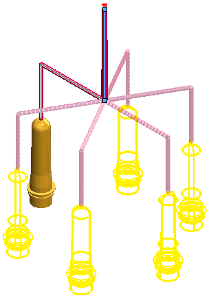

顯示預覽 |
將完整的模穴或澆道配置的線架構幾何顯示在圖面中。 在繼續模擬之前,請確認完整的配置正確無誤。
| 預覽完整的模穴與澆道配置,其中心軸周圍顯示循環對稱,並有六個副本的複製排列。 |
