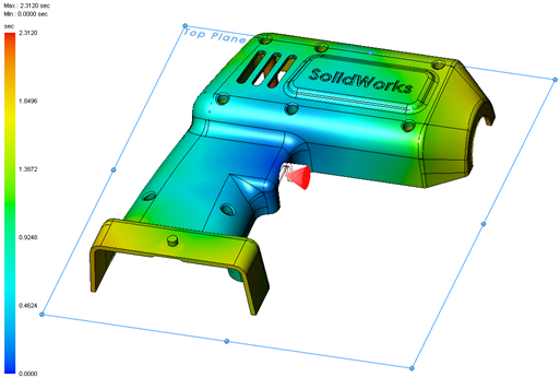

| 結果檢閱 |
顯示建議的射出位置並預覽充填繪圖。 根據建議的射出位置,預測塑膠材料充填模具的方式。
| 紅色符號指向射出位置指導員所選擇的可能澆口位置。 |
